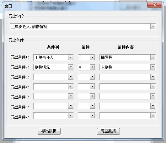

[求助] 导出数据公式  发帖心情 Post By:2016/9/30 16:06:00 [只看该作者]
我做了如下图的导出条件选择窗口,求【导出数据】按钮公式
Dim dlg As New SaveFileDialog '定义一个新的OpenFileDialog
dlg.Filter= "Excel文件|*.xls" '设置筛选器
    Dim ex As New Exporter
    ex.SourceTableName = "宽带帐号割接回访表" '指定导出表
    ex.NewTableName = "Sheet1"
    ex.FilePath = dlg.FileName
    ex.Format = "Excel" '导出格式为Excel
    If e.Form.Controls("导出字段").text = "" Then
        ex.Fields = e.Form.Controls("导出字段").text  '指定导出字段
    ex.Filter = ******* '指定导出条件
    ex.Export() '开始导出
    MessageBox.show("已经完成数据导出!!!", "非常关键提醒")
  发帖心情 Post By:2016/9/30 16:32:00 [只看该作者]
参考:http://www.foxtable.com/webhelp/scr/1058.htm
Dim Filter As String
Dim tjl As String = e.Form.Controls("条件列").Text
Dim tj As String = e.Form.Controls("条件").Text
Dim tjnr As String = e.Form.Controls("条件内容").Text
If tjl > "" AndAlso tj > "" AndAlso tjnr > ""
    Filter = tjl & tj & "'" & tjnr & "'"
End With
msgbox(Filter)
wumingrong1
等级:五尾狐 帖子:1029 积分:6497 威望:0 精华:0 注册:2014/1/3 12:49:00
  发帖心情 Post By:2016/9/30 16:51:00 [只看该作者]
好像不是我想要的意思
我是希望 导出条件1 -- 导出条件6 中如果有填内容就组合成条件进行导出;如一楼的截图、那么公式结果应该是:
ex.Filter = "[工单责任人] = '博罗县' and [割接情况] = '未割接' "
[此贴子已经被作者于2016/9/30 17:08:49编辑过]
  发帖心情 Post By:2016/9/30 17:19:00 [只看该作者]
就是这个意思,看懂代码和帮助
wumingrong1
  发帖心情 Post By:2016/9/30 17:25:00 [只看该作者]
楼二的公式根本运行不了,就是运行了也不是那样的结果
  发帖心情 Post By:2016/9/30 17:34:00 [只看该作者]
那只是举例,看懂代码,你要根据自己的项目进行相应的修改。不会做就上传项目

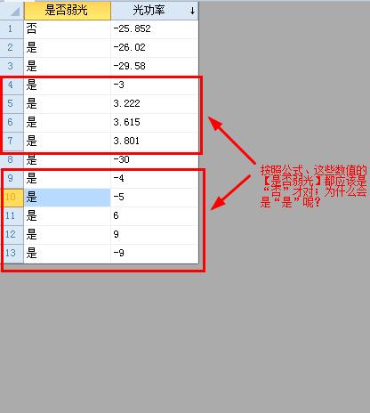

  发帖心情 Post By:2016/10/25 22:59:00 [只看该作者]
以下公式执行结果会出现:如果【光功率】= -9、那么会出现【是否弱光】=“是”;而按理实际上应该【是否弱光】=“否”才对、我的命令该怎么修改?
For Each r As Row In Tables("网管导出光功率数据表").Rows
If r("光功率") ="--" Then
r("是否弱光") ="未采集到数据"
If r("光功率") > "-26" Then
r("是否弱光") ="是"
r("是否弱光") ="否"
[此贴子已经被作者于2016/10/25 23:15:07编辑过]
  发帖心情 Post By:2016/10/25 23:19:00 [只看该作者]
没有问题啊,不管是作为数值比较还是做为字符串比较,-9都大于-26的。反过来就下面这样咯,不然你就要搞清楚自己的逻辑先
        r("惠州是否弱光") ="未采集到数据"
            r("是否弱光") ="否"
            r("是否弱光") ="是"
wumingrong1
  发帖心情 Post By:2016/10/25 23:48:00 [只看该作者]
r("是否弱光") ="未采集到数据"
r("是否弱光") ="是"
r("是否弱光") ="否"
[此贴子已经被作者于2016/10/26 0:02:33编辑过]
  发帖心情 Post By:2016/10/26 8:47:00 [只看该作者]
把列改为数值型的列
