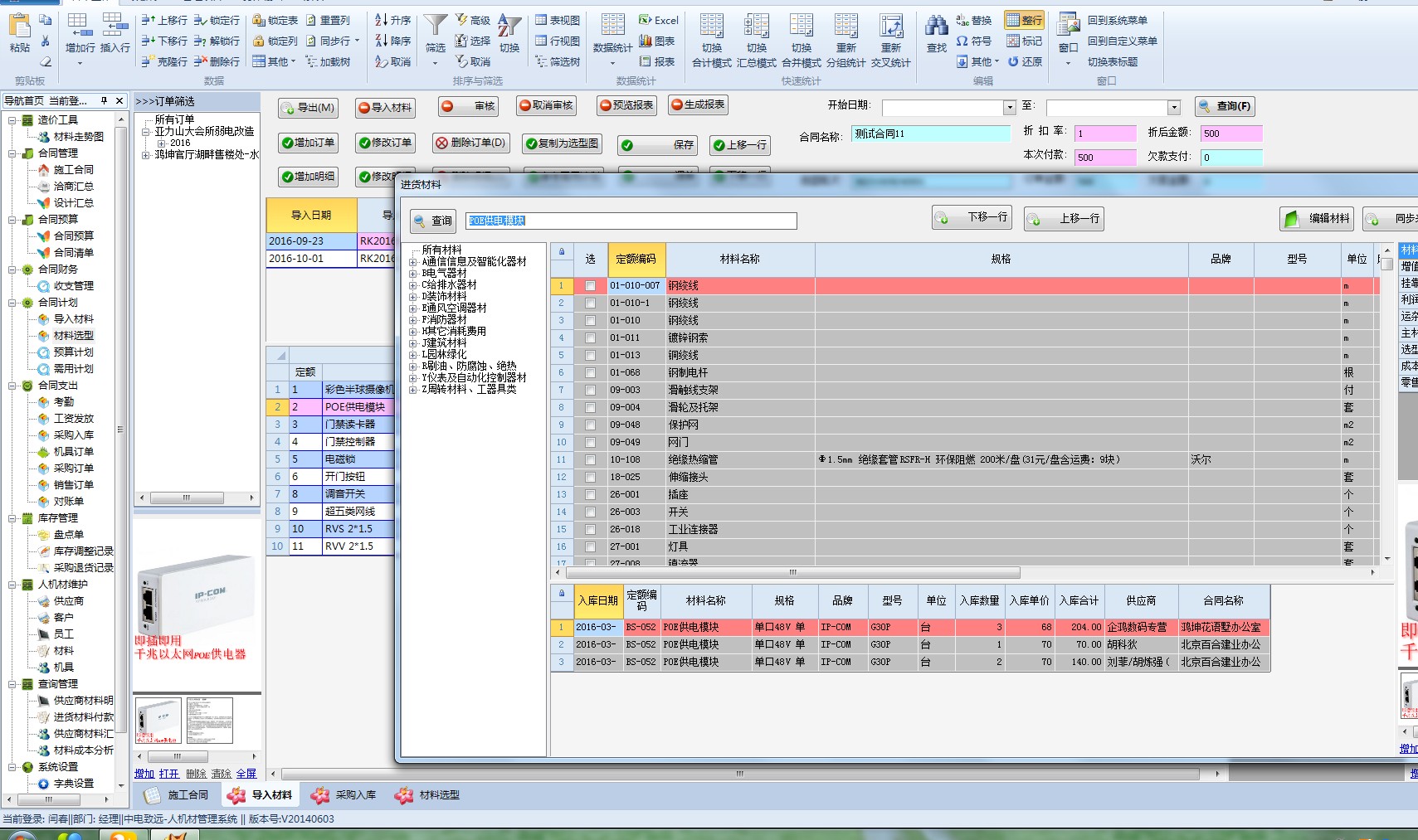

是这种情况,请问老师,怎么判断呢?下面几个都 是并列窗口。
yancheng
等级:四尾狐 帖子:844 积分:5999 威望:0 精华:0 注册:2013/6/29 9:36:00
  发帖心情 Post By:2016/10/3 10:05:00 [只看该作者]
如图所示。我要判断出,当前是:导入材料,这个主窗口。。。进货材料,是一个模式或独立窗口。
上面的代码是:双击--进货材料,窗口的table1的行,插入一条材料,到:导入材料。而不是插入到:采购入库,材料选型中。

当前表名,我昨天判断过,是:功能导航。
  发帖心情 Post By:2016/10/3 10:40:00 [只看该作者]
并列窗口是没办法判断当前窗口的,去想想别的设计思路吧。
例如在任何一个并列窗口,单击按钮或通过其他方式打开一个模式或独立窗口,你都可以在打开窗口的事件代码中,将e.form.name保存在一个全局变量中。

  发帖心情 Post By:2016/10/3 22:17:00 [只看该作者]
Vars("e.form.name")=e.form.name
我在每一个能打开:进货材料,窗口的地方,加了上面的代码。
正常了。只是比较麻烦一点。显得 有点笨方法的感觉。
