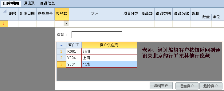

 老师,上面的代码有点不理解,我在出库明细表输入客户信息时客户信息需要修改我就通过编辑按钮返回出库明细表ID相同的客户表的行然后进行修改同时把客户表其他的行隐藏。

  发帖心情 Post By:2016/10/6 8:55:00 [只看该作者]
图片点击可在新窗口打开查看点击浏览该文件:光标.table
图片点击可在新窗口打开查看此主题相关图片如下:图像 4.png

老师,我把下面代码摆在CurrentChanged事件中可不起作用。出库明细表列名称是"客户"、通讯录列名称是"客户供应商"

等级:超级版主 帖子:113742 积分:579271 威望:0 精华:9 注册:2015/6/24 9:21:00
  发帖心情 Post By:2016/10/6 10:50:00 [只看该作者]
既然知道,那就吧上面代码的表名和列名改为自己的表名和列名
