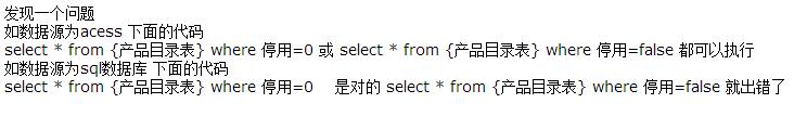

发现一个问题  发帖心情 Post By:2016/10/9 16:25:00 [只看该作者]

这个不是问题,sqlserver本来就不支持where 逻辑列=false这样用法,只能怪微软了

但是帮助里关于acess数据源 如果是如果是内部表或Access数据源,还是用True和False表示逻辑值  而不能用1和0
  发帖心情 Post By:2016/10/9 17:12:00 [只看该作者]
那只是狐表表达式的语法。
如果用sql语句到Access中取值,就只能用true(或者-1)和false(或者0)
如:sel ect * from 成绩 where 及格 = true
sele ct * from 成绩 where 及格 = -1
这样sel ect * from 成绩 where 及格 = 1 是取不到值的
说白了就是软件或者数据库自己对语法的约定,么有什么道理可讲的
