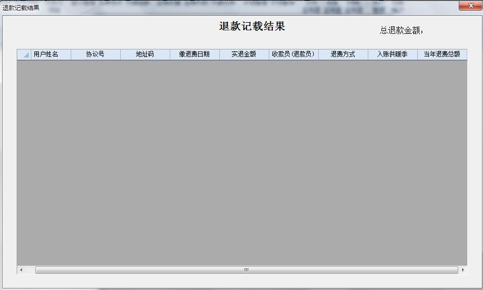

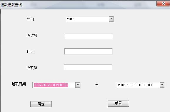

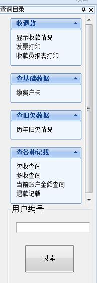

不好意思哈,早上一直上传不了图片,就是一开始设置了个查询目录,如图所示:
点击查询目录下的退款记载,弹出如下所示对话框:
输入相应值,点击确定后,会一闪全部退款结果查询数据,但是最后窗口是没有内容的:

  发帖心情 Post By:2016/10/18 15:31:00 [只看该作者]
测试数据确实没有符合条件的行啊,[F4415]都是0的
Forms("退款记载结果").Controls("Table1").Table.filter = filter1 & " [F4415]>0"

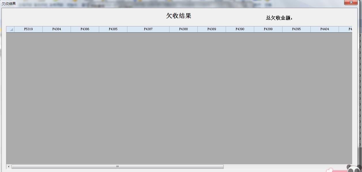

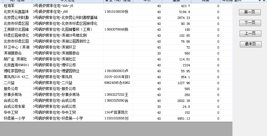

老师,您好,遇到新问题了,就是比如说点击查询目录里的欠收查询,输入相应条件的时候,只能加载到当前分页查询所筛选出来的数据,而不是从所有的后台数据进行筛选的数据?不太懂得怎么样进行修改代码:【求助】
  发帖心情 Post By:2016/10/19 11:46:00 [只看该作者]
1、结果窗口表改为sqltable类型,设置数据源
select语句设置为:select * from [T246] where 1=2
2、查询按钮最后一段代码改为
If filter1 > "" Then
    filter1 = filter1 & " and"
If filter > "" Then
filter = "( " & filter & " ) "
filter1 = filter1 & filter
Dim t As Table = Forms("欠收结果").Controls("Table1").Table
t.DataTable.LoadFilter = filter1 & " and [F5296]>0"
t.DataTable.load
Forms("欠收结果").Controls("label2").Text = t.Compute("sum(F5296)")

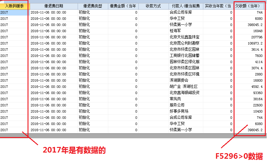

等级:婴狐 帖子:25 积分:239 威望:0 精华:0 注册:2016/10/8 14:17:00
  发帖心情 Post By:2016/10/19 14:08:00 [只看该作者]
老师,您好,好像还是不行,进行了相应数值设置后,但是筛选出来数据就为空了。
