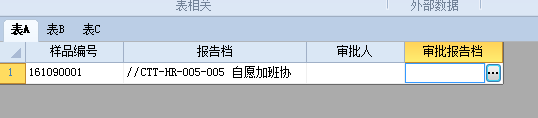

目前我已经可以实现在FTP可以下载文档到电脑D盘,并可以实现用WebBrowser在线进行编辑,但我需要将编辑的直接保存为pdf格式,请问应该如何处理,如果保存的路径为d:\report\*.pdf(*表示为表格中对于的报告编号,请问应该如何写)
另外我将pdf报告再上传到ftp中,比如路径为\\ftp\report\*.pdf,并将路径返写到tables的“审核报告”中,请问如何处理?
