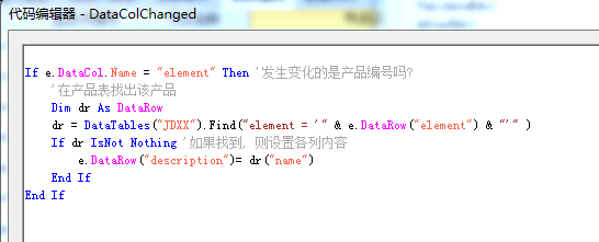

自动赋值 在表属性中写上  可以成功对应赋值

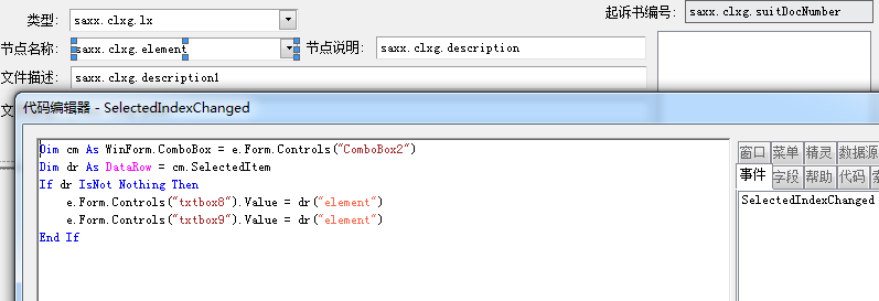

自动赋值 在创建组合框控件属性中写上  不能对应赋值

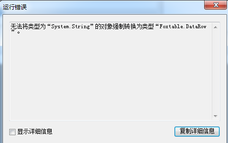

报错如下:

参考代码:
Dim cm As WinForm.ComboBox = e.Form.Controls("ComboBox1")
Dim
dr As DataRow = cm.SelectedItem
If
dr IsNot Nothing Then
    e.Form.Controls(
"txtName").Value = dr("姓名")
    e.Form.Controls(
"txtTel").Value = dr("电话")
End
If
[此贴子已经被作者于2016/10/21 13:16:56编辑过]
cbt
等级:二尾狐 帖子:574 积分:4264 威望:0 精华:0 注册:2015/5/13 8:32:00
  发帖心情 Post By:2016/10/21 13:33:00 [只看该作者]
Dim dr As DataRow = DataTables("JDXX").Find("element = '" & cm.SelectedValue & "'")
If dr IsNot Nothing Then
    e.Form.Controls("txtName").Value = dr("姓名")
    e.Form.Controls("txtTel").Value = dr("电话")
cbt
SelectedItem
列表项目来自于数据表时,可用此属性返回或设置所选择的行(DataRow类型)。
如果是自定义列表项目,此属性等同于SelectedValue
李孝春
等级:九尾狐 帖子:2472 积分:17346 威望:0 精华:0 注册:2013/1/31 0:03:00
回复:(cbt)?Dim cm As WinForm.ComboBox = e....  发帖心情 Post By:2016/10/21 13:59:00 [只看该作者]
Dim cm As WinForm.ComboBox = e.Form.Controls("ComboBox2")
    e.Form.Controls("textbox8").Value = dr("name")
    e.Form.Controls("textbox9").Value = dr("name")
特么感觉不对呢 运行还是没有结果哦
.NET Framework 版本:2.0.50727.5485
Foxtable 版本:2016.7.29.1
错误所在事件:窗口,主窗口,ComboBox2,SelectedIndexChanged
详细错误信息:
未将对象引用设置到对象的实例。
[此贴子已经被作者于2016/10/21 14:00:20编辑过]
等级:超级版主 帖子:113802 积分:579589 威望:0 精华:9 注册:2015/6/24 9:21:00
  发帖心情 Post By:2016/10/21 14:43:00 [只看该作者]
   e.Form.Controls("textbox8").Value = e.sender.value
    e.Form.Controls("textbox9").Value = e.sender.value
李孝春
回复:(有点蓝)   e.Form.Controls("text...  发帖心情 Post By:2016/10/21 15:15:00 [只看该作者]
谢谢 已参照修改为如下代码  问题解决
If Tables("saxx.clxg").Current IsNot Nothing Then
    Tables("saxx.clxg").Current("description")=e.sender.value
    Tables("saxx.clxg").Current("description1")=e.sender.value
  发帖心情 Post By:2016/10/21 15:40:00 [只看该作者]
这个问题,帮助专门有介绍:
http://www.foxtable.com/webhelp/scr/2436.htm
