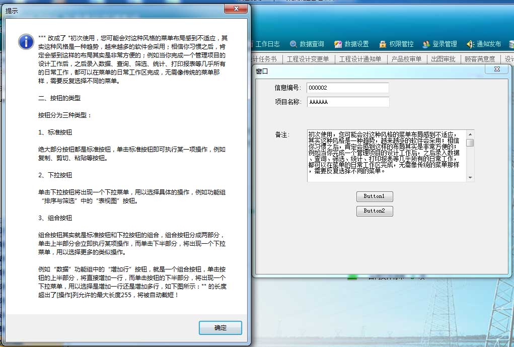

请教老师,搭接SQLSERVER服务器,在窗口表中的备注输入500字符,被提示自动截短为225字符    操作列被允许的最大长度255
服务器上的备注数据类型自动设置的是NVARCHAR(MAX)是可以小于8000字符的,且可最大存为2G容量
表中的列属性设置的也是备注型,  窗口设计的TEXT设置的是多行文本TRUE  最大字符32767
请问是哪里的问题???

老师,还是不行,做了个没有任何代码的窗口测试也是这样, 但是在项目设计里面通过外部数据表加载数据库的表进来,点击列...的按钮添加内容没有任何提示,正常。
就是在窗口录入数据 和在窗口里面的表(有备注列)添加内容就错误提示。    经测试,项目中所有设置为备注类型的表和TEXT多行文本都存在同样的问题

老师,问题找到了,在编写系统操作日志里面的代码的时候出现的,现在的问题是,在项目设计里面的表备注添加超过225字符没有问题,就是在窗口的正本TEXT或者
正本TABLE的备注添加就报错截短
应该是这段代码有问题,不启用就不出现截短问题,但是无法记录信息了,请老师看看

  发帖心情 Post By:2016/10/28 12:02:00 [只看该作者]
"操作"列改为备注咯
另外nvarchar(max)最多4000个字符,超过要用ntext
