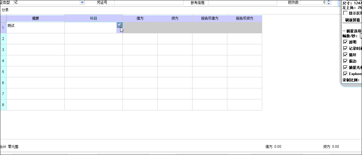

单击某按钮,打开一个带目录树的窗口,选择该目录树的某个节点后关闭窗口。再次打开该窗口的时候,目录树窗口的节点又恢复了原样,如何打开窗口的时候让目录树节点停留在上次打开选中的那个节点上呢?
下面是有问题的目录树窗口:
如何能像下面这种目录树呢?

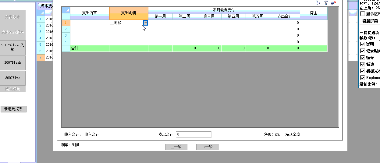

打开窗口是在表的:
CellButtonClick 事件打开的,代码如下:
If e.Col.Name = "支出明细" Then
    e.Cancel = True
    Forms("支出项目明细窗口").Open()
窗口的AfterLoad 事件是5楼的代码!
