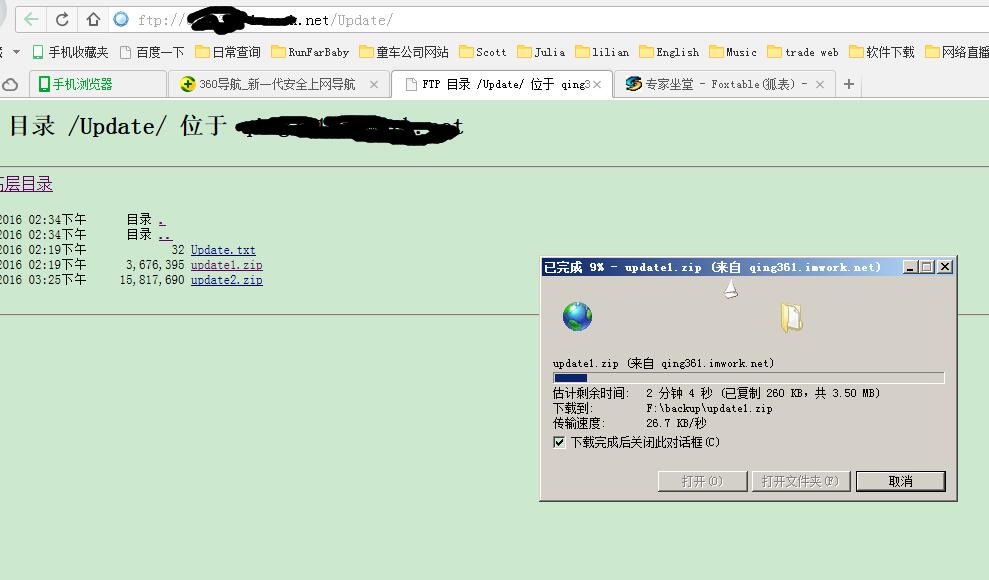

其实ftp地址从网页浏览器上都可以打开,但情况就是下载时会在下载目录下有如下文件,大小是0KB.
Update.Txt.fxdlif
如果下载成功的话这个文件就会自动变更 为Update.Txt
即ftp路径是可以访问,就是下载不了。

但是同一个ftp地址在网页上又可以正常下载啊
