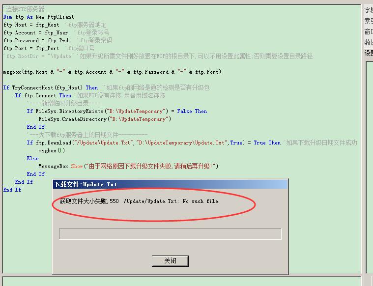

ftp下载地址用户名全部都正确,服务器上Update的目录设置也正确,结果显示为上面就是不能下载任何文件,但通过网页又可以下载,
具体是什么原因?谢谢!

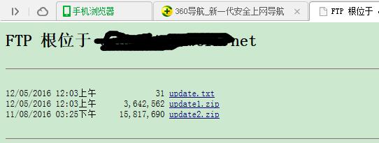

网页打开显示的目录结构是怎么样的?提示是路径不正确,去掉第一个update试试
HappyFt
等级:八尾狐 帖子:1946 积分:17986 威望:0 精华:0 注册:2014/7/29 19:09:00
  发帖心情 Post By:2016/12/8 12:54:00 [只看该作者]
都试过了还是不可以,/也改成\反复测试都还是不行,网页下面就是Update目录下有那三个升级文件,update.txt,update1.zip,update2.zip

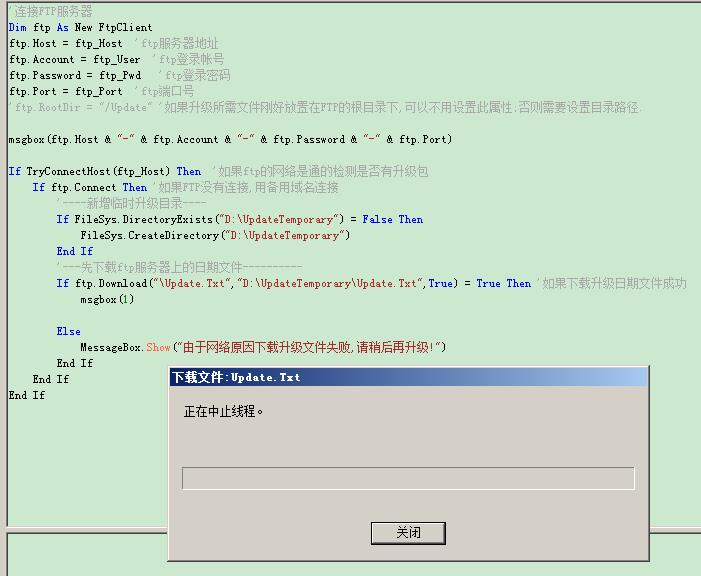

ftp的路径直接设置到比如“D:\Update” ,然后直接写成如下,测试正在下载文件,然后过会又显示下在中止线程
下载目录下出现了一如下文件,大小是0kb,说明没有下载成功
Update.Txt.fxdlif

说明这个路径是正确的。只是其它原因下载不了
DownloadFile试试能不能下载
