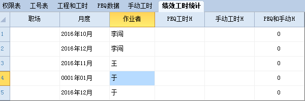

还有一个问题,如果我将“PEQ数据”和“手动工时”里的一些记录删除后,如图,将除了李闯外的名字的相应记录都删除后,
但“绩效工时统计”里还留着,不应该还在,应该相应变化,请老师帮看看哪里有问题,谢谢!

老师,我的意思没有说明白
是这样的,在“PEQ数据”或“手动工时”里,以月度为单位,
如新出现的作业者名字,就增加到“绩效工时统计”表里,
这部分的功能已经能实现了
如在“PEQ数据”或“手动工时”里删除了记录,
就新判定一下剩余的记录,仅仅将剩余记录相对应的作业者姓名体现到“绩效工时统计”表里,
如楼上图片中,我在  “PEQ数据”或“手动工时” 已经删掉了   王和于的记录,
但  “绩效工时统计”  还存在着  王和于的记录,没有更新,
这部分的功能还没有实现,请老师帮帮忙,谢谢!
  发帖心情 Post By:2016/12/9 14:17:00 [只看该作者]
就是8楼的用法
