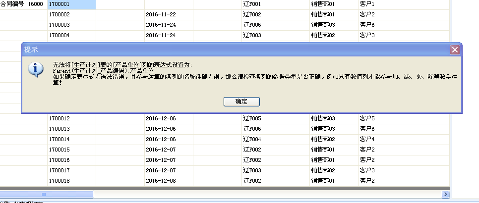

如图,如题,只有质检登录有问题,列用的都是字符列,其他用户登录使用完全正常。
  发帖心情 Post By:2016/12/13 9:22:00 [只看该作者]
这个用户登录时加载的数据中,上面错误提示的父表的产品单位有重复的数据,所以表达式出错。自己检查数据

Parent(生产计划_产品编码).产品单位
这是表达式,没问题吧,其他用户登录正常用的
  发帖心情 Post By:2016/12/13 9:39:00 [只看该作者]

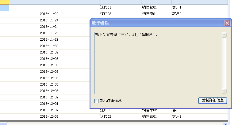

你是动态创建关联的?
这个用户登录,可能没有创建关联,检查一下你的代码。
  发帖心情 Post By:2016/12/13 9:40:00 [只看该作者]
如果父表有相同重复的值,上面的表达式就肯定有问题的。因为表达式不知道要取哪个值。所以必须保证是1对多的关系

检查过了,没有附表只有一个产品单位列,没有相同的,另外,只有开发者有编程权限,其他账号没有的,刚才又看了下用户管理,质检部也没有什么异常,和其他部门一样啊
我就用的关联表功能,子表引用父表列,用过很多次,只有这个有问题

明白了,有重复的值
  发帖心情 Post By:2016/12/13 10:16:00 [只看该作者]
不是有多个列相同,是这列有多行数据相同。肯定有重复的才会有这个提示,上个例子来看看吧

但是为什么其他表格引用没有错误提示呢,都正常引用
  发帖心情 Post By:2016/12/13 10:37:00 [只看该作者]
其他表格也是引用这个列吗。如果是引用其它列,说明其它列暂时没有重复值
