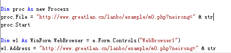

传递参数中文到php页面的问题  发帖心情 Post By:2016/12/19 16:35:00 [只看该作者]
请问一下老师,如果我的s变量是纯英文字符,那么代码执码起来就没有问题 了
s变量如果是纯字符或者数字,执行正常
但如果S含中文变量,就有问题 了,请问一下老师要如何修改代码

方法一:system.web.dll
项目添加System.Web.dll引用
用UrlEncode格式化再拼到接口地址里
Dim s As String = "活动的支持" & vbcrlf & "您的人气"
s = System.Web.HttpUtility.UrlEncode(s)
Output.Show(s)
方法二:用js对象
Dim str As String = "锤子科技"
Dim ScriptControl As Object, data  As Object, JscriptCode As String
JscriptCode = "function toUrl() {return encodeURI('" & str & "')}"
ScriptControl = CreateObject("MSScriptControl.ScriptControl")
With ScriptControl
    .Language = "Javascript"
    .Timeout = -1
    .AddCode(JscriptCode)
    str = .Run("toUrl")
End With
Dim proc As new Process
proc.File = "http://qichacha.com/search?key=" & str & "&index=0"
proc.Start

老师这里用WebBrowser控件为什么就不可以啊 ,用浏览器打开就可以正常执行

blackzhu
  发帖心情 Post By:2016/12/20 9:03:00 [只看该作者]
 如果是模式窗口不起作用的.

 检查你的php网页代码,肯定编写得有问题。

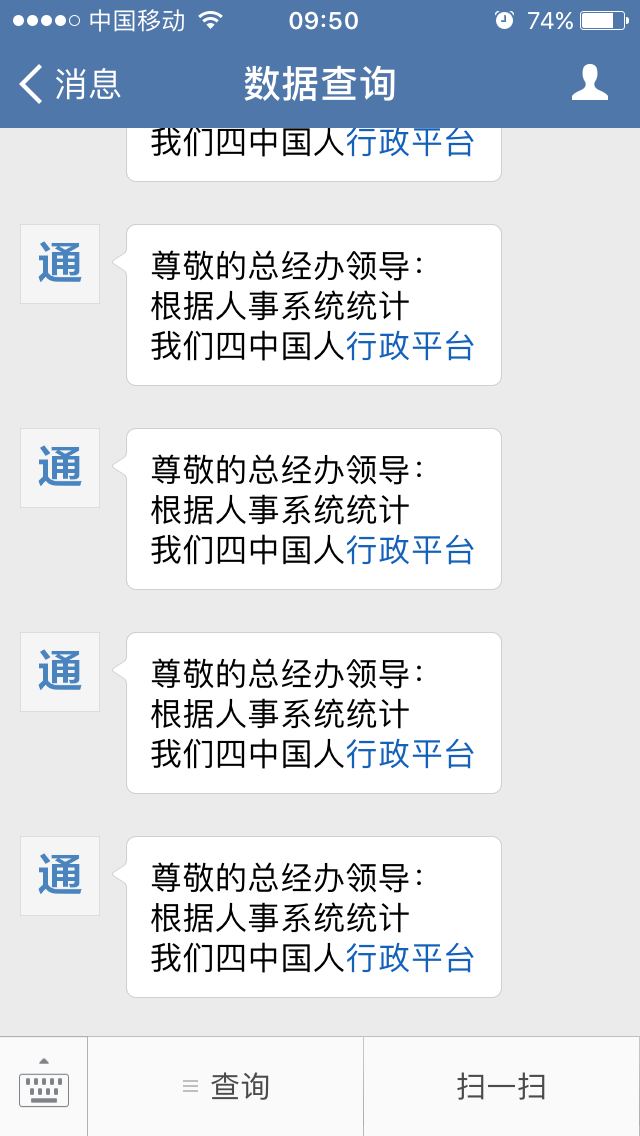

bobolan521
等级:三尾狐 帖子:640 积分:7413 威望:0 精华:1 注册:2013/11/26 7:49:00
  发帖心情 Post By:2016/12/20 9:37:00 [只看该作者]
没问题的,我的企业微信里收到很多条信息了
有点色
  发帖心情 Post By:2016/12/20 9:38:00 [只看该作者]
 肯定,有问题,返回的json数据都不一样,正常的是0,不正常的是-1
bobolan521
  发帖心情 Post By:2016/12/20 9:53:00 [只看该作者]
老师你看,你刚才发的信息我都收到了
有点色
  发帖心情 Post By:2016/12/20 9:54:00 [只看该作者]
以下是引用有点色在2016/12/20 9:38:00的发言:
认认真真去看你php的代码,肯定有对浏览器的判断。
