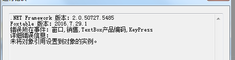

老师,代码没问题, 但是TextBox产品编码   这个空间如果是空, 或者开始键入的话,就会跳出上面那个 错误框。
  发帖心情 Post By:2016/12/19 20:17:00 [只看该作者]
Dim tp As Integer
Dim bc As String
bc = Forms("销售").Controls("TextBox产品编码").Value
If bc > "" andalso bc.Length = 16 then
