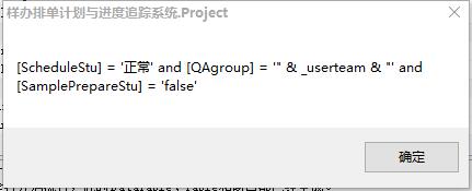

我想做到程序在启动的时候,可以根据后台数据表中保存的表达式来动态加裁,在Afteropenproject事件下添加以下代码;
Dim cl As DataRow = DataTables("RolesAuthorityControl").Find("Userroles = '" & _userroles & "'")
If cl IsNot Nothing Then
    Dim str As String = cl("RunloadFilter")
    DataTables("mainschedule").LoadFilter= str
    msgbox(str)
        DataTables("mainschedule").Load()
执行完毕后没有报错,但没有加载到任何数据,但时如果将DataTables("mainschedule").LoadFilter= str代码替换为如下代码,则加载正常;
DataTables("mainschedule").LoadFilter ="[ScheduleStu] = '正常' and [QAgroup] = '" & _userteam & "' and [SamplePrepareStu] = 'false'"
下图是MSGBOX的弹窗,其实Str字符串与"[ScheduleStu] = '正常' and [QAgroup] = '" & _userteam & "' and [SamplePrepareStu] = 'false'"相同,难道是Str里面的_userteam不能够执行?
如果此方法行不通,有没有其他别的方法?主要是不想在Afteropenproject事件加载的时候使用过多的静态代码;
blackzhu
  发帖心情 Post By:2016/12/21 15:42:00 [只看该作者]
_userteam  没赋值
xvkewen
等级:二尾狐 帖子:593 积分:5562 威望:0 精华:0 注册:2012/6/29 19:11:00
回复:(blackzhu)_userteam  没赋值  发帖心情 Post By:2016/12/21 15:52:00 [只看该作者]
从使用DataTables("mainschedule").LoadFilter ="[ScheduleStu] = '正常' and [QAgroup] = '" & _userteam & "' and [SamplePrepareStu] = 'false'"加载正常来看,全局代码的_userteam其实是有赋值的;
会不会在Str变量里的表达式,把_userteam就只当作了普通的字符串处理了,没有当作全局变量来取值呢?
有点色
  发帖心情 Post By:2016/12/21 16:04:00 [只看该作者]
 字符串不能直接用。
 必须动态编译一次,才能得到 _userteam 的值
http://www.foxtable.com/webhelp/scr/1487.htm

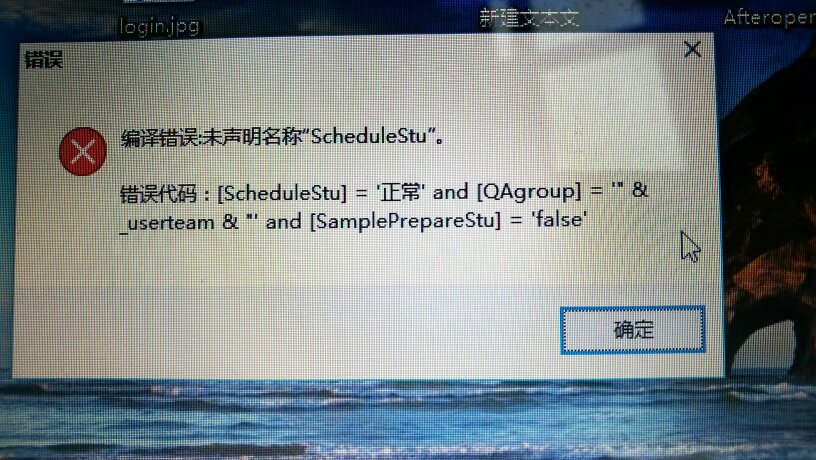

xvkewen
  发帖心情 Post By:2016/12/21 16:36:00 [只看该作者]
我在Afteropenproject事件里自定义以下动态函数
dim code as string
code = cl("Runloadfilter")
functions.add("loadstr",code)
functions.complie()
datatables("mainschedule").loadfilter = functions.execute("loadstr")
提示以下错误,怎么办?
xvkewen
回复:(有点色) 字符串不能直接用。 ...  发帖心情 Post By:2016/12/21 16:47:00 [只看该作者]
原来是函数写错了;改成这样就没问题了;谢谢你
dim code as string
code = “dim str as string =” & cl("Runloadfilter") & vbcrlf
code = code & "return str"
functions.complie()
