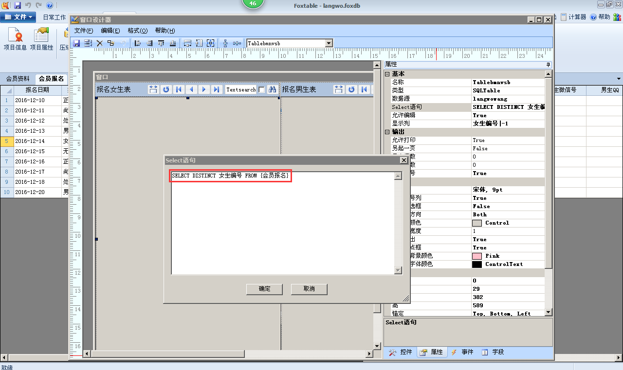

窗口select语句,不能预览问题  发帖心情 Post By:2016/12/22 9:10:00 [只看该作者]
这是会员报名表,sql命令窗口调试可以的,但是窗口哪里就不行
窗口使用:sele ct * fro m  {会员报名} wh ere [_Identify] i s Nul l,可以正常预览

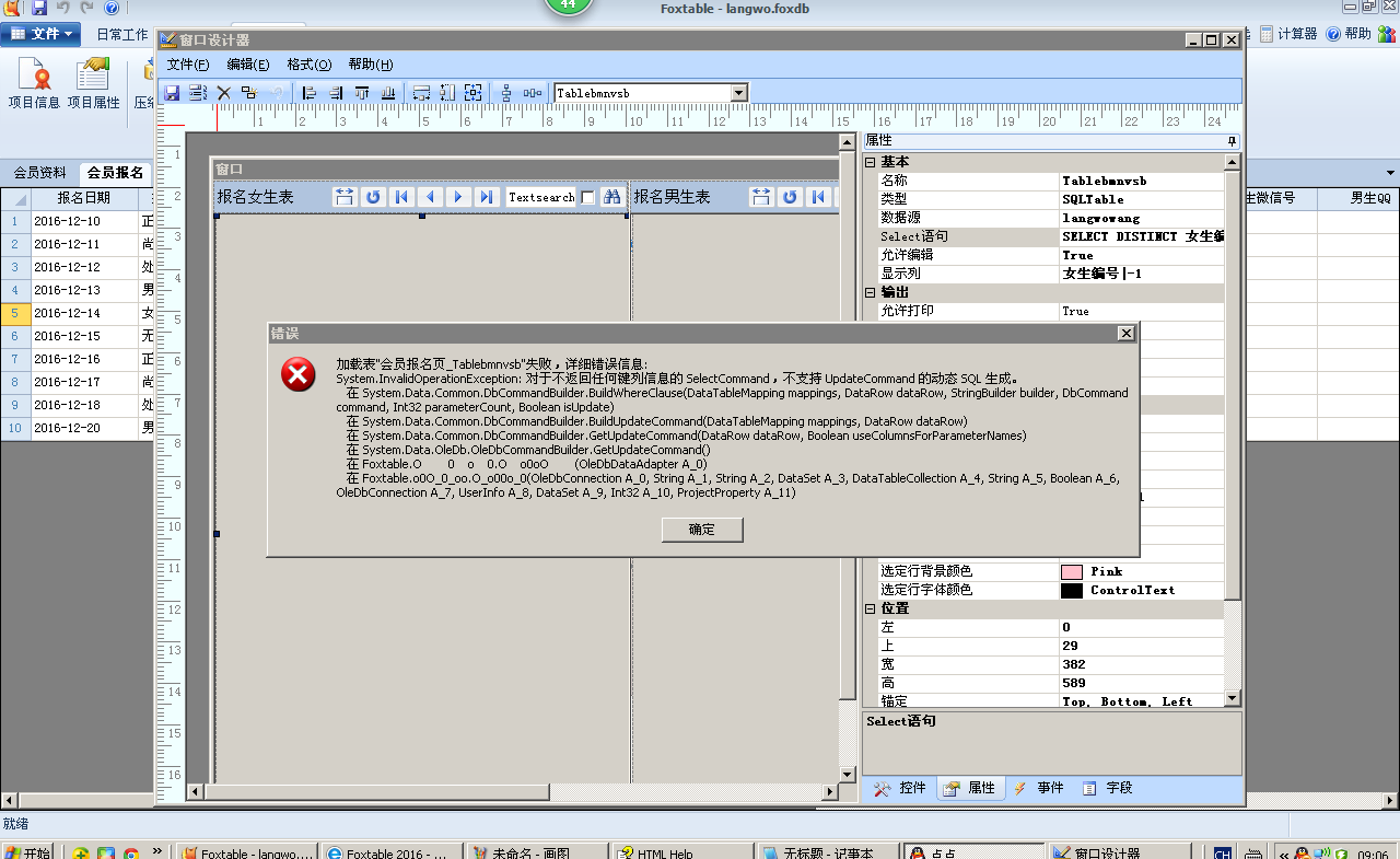

但是使用:SEL ECT DIS TINCT 女生编号 F ROM {会员报名},预览出错

 如果你用sqlTable类型,你select语句,必须要有主键列。
 否者,你要改成用sqlQuery类型。

改成sqlquery,可以了
再问下:这样生成的表只有1列,是否可以在引用其他表的内容,到这里来呢?
