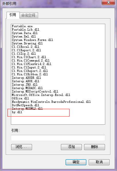

睡了一觉,神清气爽啊,一下就通了。附攻略
 1、在vs2008中,新增一个新项目,
2、添加新建的项目中=>项目=>添加引用 (foxtable的引用)
3、附代码
Imports Foxtable
Public Class Class1
Public Function xb()
Dim x As String = "Return 123"
Foxtable.Functions.Add("Sum", x)
Foxtable.Functions.Complie()
Return True
End Function
End Class
4、编译生成dll文件。并复制到foxtable程序目录下。我的是(by.dll)
5、打开foxtable并添加外部引用
6、打开foxtable 的命令窗口输入一下命令
Dim x As New by.Class1
output.show(x.xb)
output.show(Functions.Execute("sum"))
结果如下。调试成功了哦。
