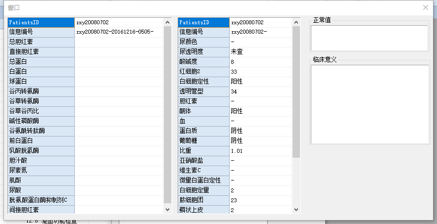

如截图,窗口中有两个recordgrid控件,单击其中任一控件中的某行,获取该行第一列的标题(原表中的列标题),然后从“实验室检查维护”表中筛选相同的行,并将其正常值及临床意义赋值给窗口的正常值及临床意义文本框。如何实现?我从三方控件的事件思路不是很清晰,请帮帮忙。谢谢!

一个很简单的事,你竟然纠结了那么好几天。

跪谢!!!那如果窗口中的recordgrid控件是动态添加的,不知道是什么名称?个数也不祥?这个又怎么办?

你动态添加的时候,把绑定的代码也写上就可以啊。

由于原项目中,recordgrid是动态添加的,点击选择不同行,加载不同的recordgrid,个数和名称也不相同。我在窗口的click的全局事件中添加:
If e.Sender.Gettype().Tostring()="RecordGrid"  Then
    Dim g1 As C1.Win.C1FlexGrid.C1FlexGridBase = e.Form.Controls(e.sender.name).baseControl
    AddHandler g1.Click, AddressOf grid_Click
不能实现点击recordgrid中某一行向正常值和临床意义文本框中赋值。

搞定。代码如下:
If TypeOf e.Sender Is winform.recordgrid Then

1、为什么要用e.sender?
2、你动态添加,肯定是会写有代码的吧?你把绑定事件的代码和它写在一起,就可以了。

我是针对整个项目写的内部函数。只是其中的部分需要使用正常值和临床意义。这样也能实现。
弱弱地问一个问题:
原窗口添加新窗口后,原来窗口中的控件名称也保持不变吗?

 回复8楼,控件名称不变。

直接在窗口中添加recordgrid控件,能达到效果。但是如果采用动态添加窗口和控件的方式就不行了。找不到原因。谢谢!
