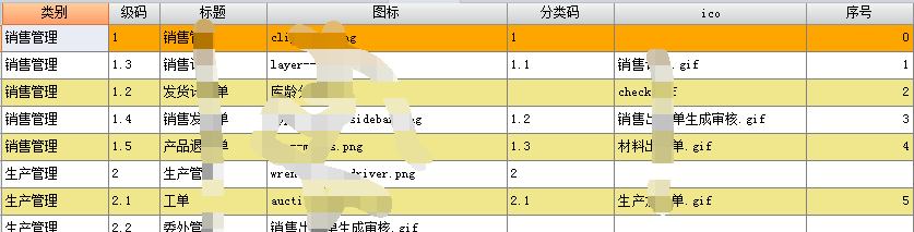

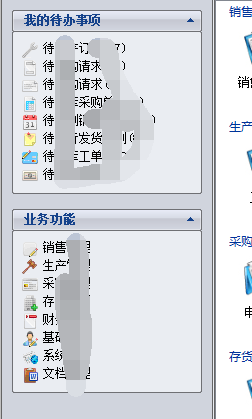

做一个表 动态生成导航 像我这样
这里面的TopicLink 和page都是根据权限动态生成的 每个人看到的不一样
