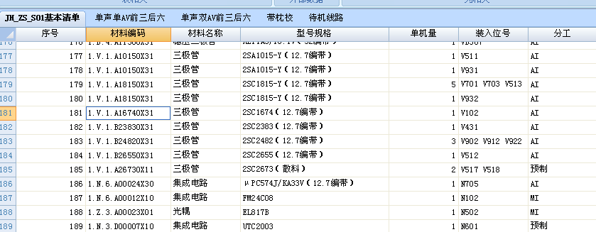

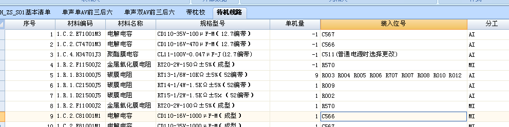

刚接触FOXTABLE,想为公司技术部做一个生成BOM的小数据库,以帮助公司简化一些流程,但帮助看了几天了,还是不知从哪里下手。
表格如下,所有表的格式都是一样的,现需要将“待机线路”,“带枕校”等功能清单,加入到“基本清单”中,以生成一个最终的客户清单。而加入的过程主要是对“待机线路”等表的“单机量”、“装入位号”、“分工”等进行判定,然后对“基本清单”相应这几项进行更改。至今不知道应该用什么方法来合并和生成最终的客户清单。

例如“待机线路”第一行,需要在“基本清单”中“装入位号”列包含C567的那一行,然后单机量加上-1,然后“装入位号”中删去C567,得出这一行的结果。然后继续“待机线路”的第二行,是这个意思。

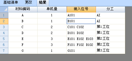

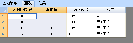

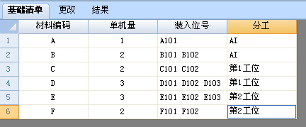

也许上面那两个图大家看得不是太明白,现在我做了个简化模型,大家可能看得明白点
例如,基础清单中,B这个材料有两个单机量,分别用在B101和B102这两个位置上,现在更改要求为去掉B102这个位置的B材料并更换为F材料(更改表第1、3行),最终得出如结果图中的结果(B只剩下1个单机用量B101,而F则增加为3个)。
现在这个结果表是我算好后手工输入做出来的,如果让FOXTABLE自己生成这个结果表要如何编写代码?
