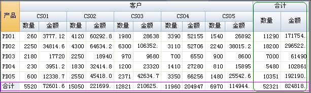

20110425更新后交叉统计解决了水平数量合计,但还是不能垂直数量合计,但是水平与垂直方向的金额合计都成功

mr725
  发帖心情 Post By:2011/4/25 14:10:00 [只看该作者]
用例子说话吧,你要怎样的结果呢? 看不明白。

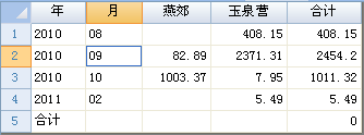

红叶
等级:小狐 帖子:357 积分:2895 威望:0 精华:0 注册:2008/9/1 14:05:00
  发帖心情 Post By:2011/4/25 14:22:00 [只看该作者]
这个是生成的统计表,结果没有垂直方向的合计,我本次更新前,有提过,更新只是解决了水平方向的合计问题

以下是引用红叶在2011-4-25 14:22:00的发言:
不知道你说的是那个东东:看下图:::::

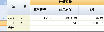

来一个交叉统计的事例,请狐爸测试,本次更新解决了水平方向的合计问题,但是垂直方向的合计数还是没有

以下是引用红叶在2011-4-26 12:07:00的发言:
 下载信息  [文件大小:312.0 KB  下载次数:0]
图片点击可在新窗口打开查看点击浏览该文件:管理项目1.foxdb
测出来原因了,你统计的数值列的列名称是“XX_XX”的形式没有办法统计出垂直合计数,要是"XX"的形式就完全可以,你可以试试。
这应该是个小Bug,在老六调整前,你先把列名称改称"XX"就可以了,呵呵
