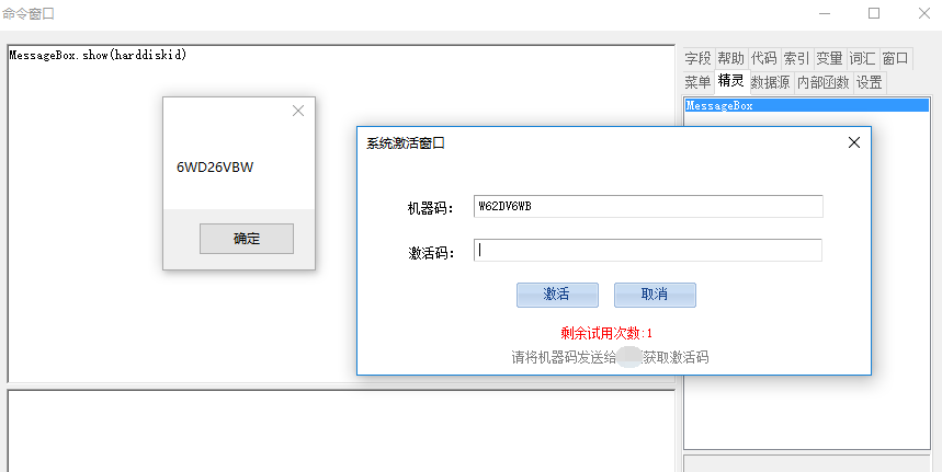

关于软件注册中的HardDiskID的问题  发帖心情 Post By:2017/2/13 9:50:00 [只看该作者]
版主,我在软件注册窗口中使用了HardDiskID,程序见:http://www.foxtable.com/bbs/dispbbs.asp?BoardID=2&ID=95605&replyID=&skin=1
但是今天早上打开我的开发项目文件和发布后的程序,发现两个程序识别的HardDiskID不一致,这是什么原因?

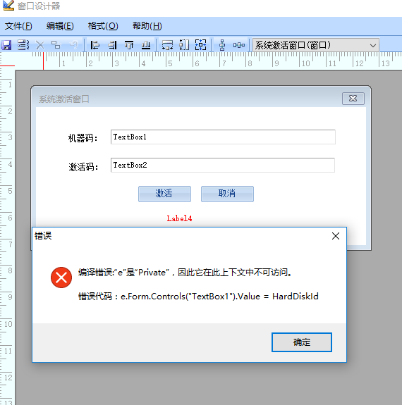

刚才打开项目源文件,在窗口设计模式预览,有如下错误提示
我知道上述问题可以通过删除bin重新打开项目解决,但是我上午已经删除过一次了,怎么下午又出现这样的问题了?

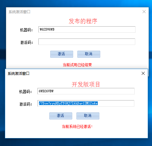

WIN10系统,ThinkPad T460.
一个硬盘码是:6WD26VBW
另一个硬盘码是:W62DV6WB
好像字幕都一样,就是顺序变了。

如图,开发版的项目和我发布后的是两个不同的HardDiskID。
有点色
  发帖心情 Post By:2017/2/13 15:53:00 [只看该作者]
 只要你发布后的程序获取到的是一致的,就没问题。
客人(219.142.*.*)
  10楼
  发帖心情 Post By:2017/2/13 16:08:00 [只看该作者]
现在的问题就是发布后的程序获取到的HardDiskID不一致呢。
