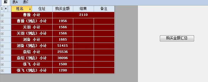

我有一个表,表中有一个“姓名”列,列中的内空如:张飞,张飞(到店),刘备,刘备(到店),关羽,关羽(到店),曹操,曹操(到店)......每一个姓名会另起一行加(到店)二字,在汇总时想忽略(到店)二字,不知道代码应该怎么改,求大侠指点?跪谢!
汇总的代码为:
Dim t As Table = Tables("一店_table1")
Dim g As Subtotalgroup
t.SubtotalGroups.Clear()
t.GroupAboveData = True
t.TreeVisible = True
t.SpillNode = True
g = New Subtotalgroup
g.Aggregate = AggregateEnum.Sum
g.GroupOn = "姓名"
g.TotalOn = "购买金额"
g.Caption = "{0} 小计"
t.SubtotalGroups.Add(g)
t.Subtotal()

老师您好,非常感谢您的指导,但不是我的意思,我上传了一个例子,如图:如按常规的汇总,一个名字就出现了二行,能不能把如张飞、张飞(到店)的“购买金额”相加结果汇总,在把汇总结果从高到低排序,求助?

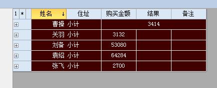

非常感谢老师的耐心指导,但可能是我没有说清楚,我是想要汇总为下图的结果:
也就是把名子后面的(到店)去掉后在汇总的意思,然后让购买金额排序,求指点!
