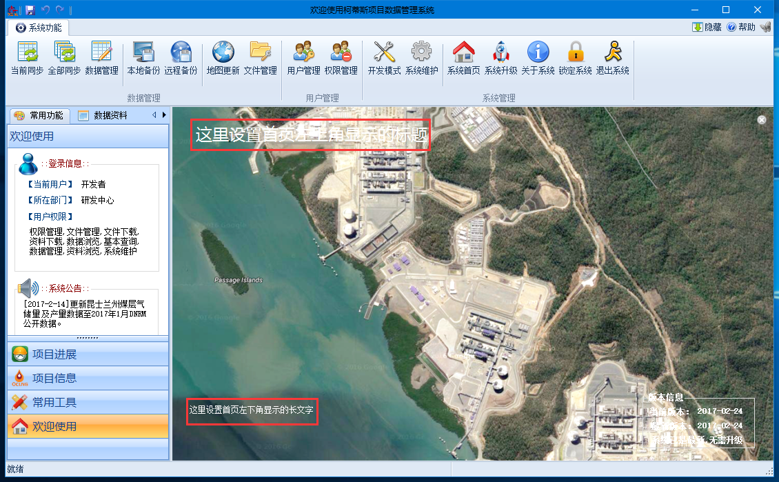

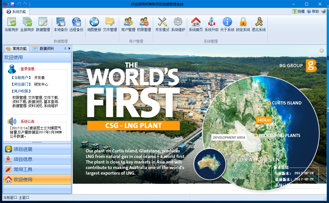

类似于一般的大图广告,很多系统的首页使用了较大的一张图片,可以利用这张图片来做一些宣传,如果你的客户端安装数量较多,宣传效果更加,如果你的这张图用来做的是背景图片,也可以采用同样的设置。如图:
完成的功能是:
1.管理员可以设置首页图片,如果管理员没有设置自定义图片,则显示默认的图片。
2.首页上可以添加标题文字(字号较大),也可以添加较长的说明文字(字号较小)。这个位置用来做公告或者广告语都行。
3.图片采用远程文件夹保存,因此当管理员设置替换之后,其他客户端也可以更新。
4.用户可以关闭当前的图片,关闭后显示默认的图片,在关闭系统之前不会重复打开广告图片,但下次启动系统会同样打开。
5.如果用户没有关闭这个图片,在项目运行过程中,首页图片只在系统时下载一次,之后不会重复下载。
开发版例子见二楼。
效果图:
文字显示效果图

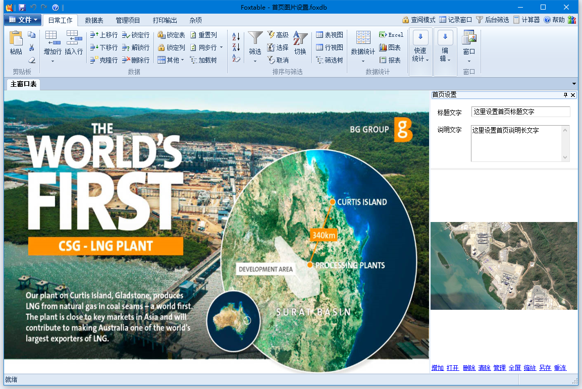

开发版例子如下,附带首页设置窗口。
以下内容只有回复后才可以浏览
其他版本请参考代码。
以下内容只有回复后才可以浏览
你需要做一下简单的修改才能在网络中使用:
1.数据表中的“主页图片”列设置为“远程”模式,图片类型,并设置好FTP的IP,用户名,密码。
2.首页设置窗口的图片管理器根据第1条的信息做同样的远程模式设置。
关于设置的提示:
1.每次设置图片时,图片管理器中只能保留一张图片,如果多张的话,会无法显示,系统会显示默认的图片。
2.首页的标题文字和说文字不是必须的,如果不设置,则不会显示。
 例子的截图:
