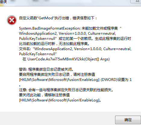

我刚开始学习 FOXTABLE 引用外部DLL是老是弹 图片点击可在新窗口打开查看错误窗口,,,未能加载文件或程序集

具体错误窗口是这样的

  发帖心情 Post By:2017/3/2 10:14:00 [只看该作者]
1、你的dll项目,必须设置成 .net framework 2.0 或者是 .net framework 3.5的
2、重新生成dll,重新引用。

不是这个问题造成的,官方帮助里面需要加入说明,要多引用一个文件,论坛提过找找!

问题已解决,DLL 必须  .net framework 2.0 或者是 .net framework 3.5的

.net framework 3.5.1 行不行,我的硬盘坏了,用新硬盘重做了系统,.net framewor版本是3.5.1, 出现了上面类似的问题

和你安装什么.net framework无关,你发布的时候dll要选择2.0或者3.5的

不太明白上面的意思,发布的时候如何选择2.0或者3.5的dll ?
我的系统原来是正常的,因停电后再来电把硬盘损坏了,换了新硬盘后出现下面错误:
未能加载文件或程序集“AxInterop.WMPLib,Version=1.0.0.0   Culture=nautral, PublicKeyToken=null”或它的一个依赖项。系统找不到指定的文件。
我重新引用 ,删除bin文件夹,等方法都用过了,但就是解决不了这个问题。

1、你电脑是64位的还是32位的?
2、你引用的是此例子的dll?打开例子是否正常?
http://www.foxtable.com/bbs/dispbbs.asp?BoardID=2&ID=50545&skin=0
3、你引用的dll文件可能有问题,尽量自己安装一个vs,自己生成dll文件。

我的电脑是window7  32位,原来是正常的,只是换了硬盘后新做了系统,程序什么也没有改变,我的程序就出这个问题了
