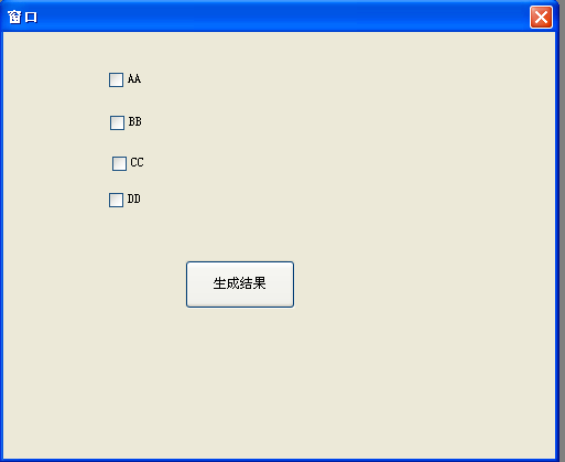

现在我有一段代码,可以分成“AA段代码、BB段代码、CC段代码、DD段代码”四部分,我现在想设计如下一个窗口
这里面的四个复选框分别对应4段代码,我想设计成当选中复选框时就选中相应的代码段,但当点击“生成结果”时才运行相应的代码段。例如我选中了“AA和CC”这两项,我希望单击“生成结果”后,窗口才运行 “AA代码段+CC代码段”,同时关闭窗口。
那这些控件的事件应该怎样设置?好像这些控件只有leave事件,而没有离开窗口后执行的事件

1、你可以在“生成结果”按钮中设置代码,大概的意思是:
if aa选中 And cc选中 Then
    执行AA代码
    执行BB代码
End if
2、窗口有BeforeClose事件,在关闭窗口前执行。

对啊,为什么我老想着在复选项那设置代码呢图片点击可在新窗口打开查看
