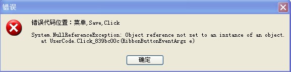

在设计自己的菜单时。。。参照片系统菜单。。。设计了标准按钮。。和拷贝了CLICK事件。。。但却出现了上面的两个错误窗口。。。请前辈指点。。谢谢
另想参加系统菜单。。。进行个性需求的整合。。。将会删减一些功能区和功能组。。。请问如何才能使其正常运转。。。。该注意那些事件。。
我很希望能。。应用功能组“自动计算”。想把它放到自己的功能区里。。。该注意那些事项。。。。

看一下主菜单中的几个事件,有注解的。
如果按系统菜单进行修改,笨办法就是将不需要的功能组或按钮进行隐藏,这样一般情况下不必去更改代码。
最后一个问题,可以看看下面的帮助:
http://help.foxtable.com/topics/1138.htm
  发帖心情 Post By:2011/5/7 6:47:00 [只看该作者]
第一个问题可以看看这个:
http://help.foxtable.com/topics/1079.htm

隐藏这个办法确是挺好的一个办法。。。。好极了。。。谢谢两位前辈。。。
