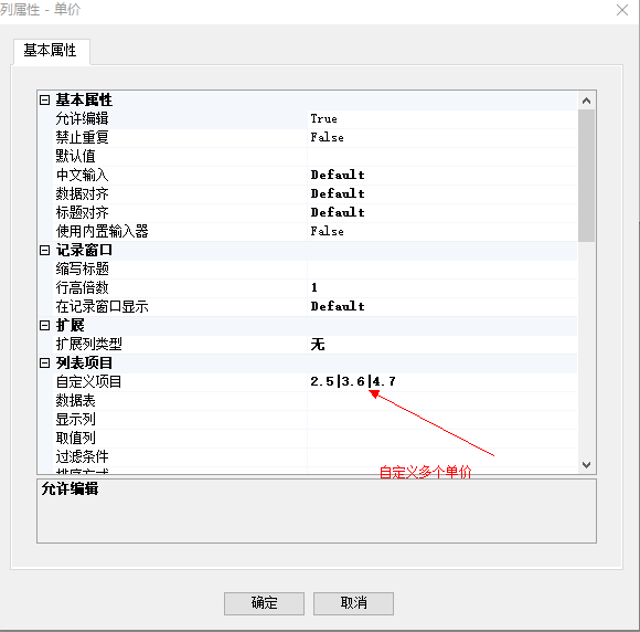

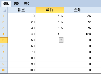

金额列的表达式:
IsNull([数量],0) * IsNull([单价],0)
