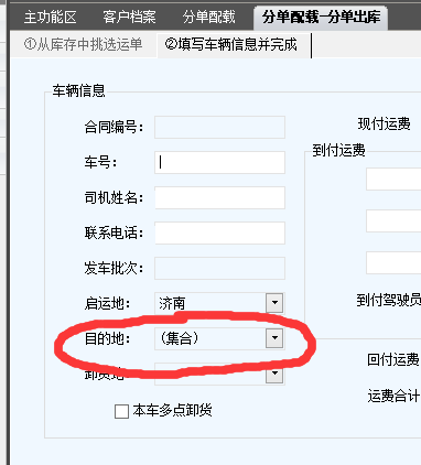

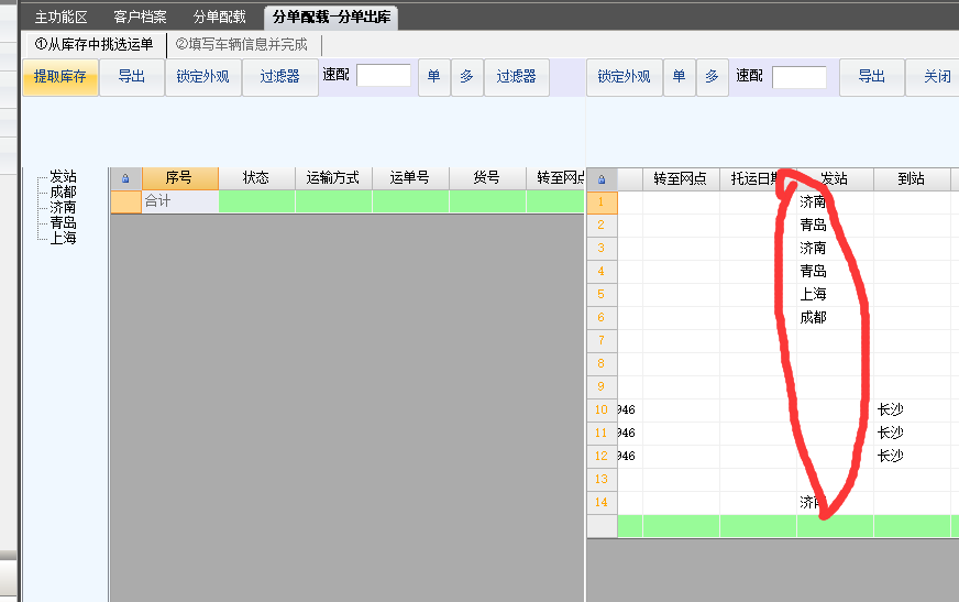

如下图,在该窗口的副本表2中我需要把到站这一列的数据(图3)填入到页面集合2(填写车辆信息并完成)中的textbox7中,效果大体是济南、青岛、上海等等,但是具体显示出来的效果是(集合)(图2
  发帖心情 Post By:2017/10/30 17:46:00 [只看该作者]
Dim t As Table = Tables("表A")
Dim ls As new List(Of String)
For Each r As Row In t.rows
    If ls.Contains(r("第三列")) = False Then
        ls.add(r("第三列"))
Dim s As String = String.Join("|", ls.ToArray)
msgbox(s)
Rhonin
等级:幼狐 帖子:142 积分:1115 威望:0 精华:0 注册:2017/4/21 9:36:00
  发帖心情 Post By:2017/10/30 18:01:00 [只看该作者]
多谢大佬甜
