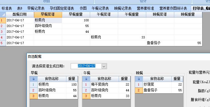

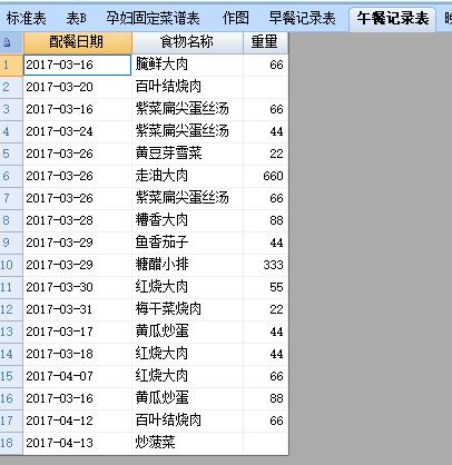

  发帖心情 Post By:2017/4/17 20:17:00 [只看该作者]
老师您好,我的临时表结构如下,
如何做到单击“”“打印”后调取对应的“配餐日期”的所有菜谱和重量写入到对应的列中呢?
比如早餐记录表的结构
我就写到这里就不知道应该怎么写了,请 您指点下,谢谢

  发帖心情 Post By:2017/4/17 21:33:00 [只看该作者]
我按照您的要求修改了代码,但是运行起来后发现午餐和晚餐的记录只会将最后一条写入,而且这样的表在生成报表的时候会有问题吗?
