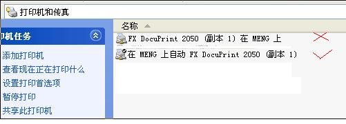

试过了,可能是打印驱动的问题,在本机添加的网络打印机都不行(因为高级标签下全是灰色的不能选择)。
但是,因为xp会自动搜索内网的打印机,选择同个打印机作为默认的就可以了。(也不管高级下是不是直接打印都ok)
看图: 上面是在本机添加的, 下面是自动搜索到的。
