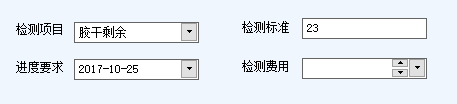

检测项目是组合复选框,因为固定的项目收费室固定的,所以想选定检测项目的同时费用自动显示出来,当然一些项目是组合的,多选的话费用就是几个项目的累计,这个代码一个怎么写啊?,请老师帮助,非常谢谢!

因为检测项目较多,输入太麻烦,而且费用是固定的,所以想输入的时候直接选检测项目同时就把费用输进去,不知道复选组合框能不能实现,要是不行的话就用下拉窗口能不能实现,因为有些检测项目是组合的,所以费用也要累加。

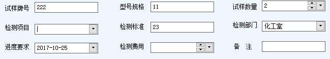

谢谢老师,这个问题解决了,但有有新问题了,就是还有一个来样数量文本框,这样检测费用还得乘以数量,这样还应该怎么写呢?
  发帖心情 Post By:2017/10/31 16:35:00 [只看该作者]
If e.DataCol.name = "检测项目"
    If e.DataRow.IsNull("检测项目")
        e.DataRow("检测费用") = Nothing
        e.DataRow("检测费用") = DataTables("表B").Compute("sum(检测费用)", "检测项目 in ('" & e.DataRow("检测项目").replace(",", "','") & "')")
        If Forms("窗口1").Opened Then
            Dim sl As Double = val(Forms("窗口1").Controls("TextBox1").text)
            If sl > 0 Then e.DataRow("检测费用") = e.DataRow("检测费用") * sl
  发帖心情 Post By:2017/10/31 17:44:00 [只看该作者]
你的数量值有多少个?合计后计算还是分别计算?例子发上来。
Engineer1
等级:童狐 帖子:236 积分:1922 威望:0 精华:0 注册:2017/10/1 12:15:00
  发帖心情 Post By:2017/10/31 18:02:00 [只看该作者]
刚才试了一下有点蓝老师的代码,完全满足要求。还有个问题就是我们的检测项目很多,复选框里内容太多不太好找,但是我们试按部门检测的,能不能让复选框里的内容只显示这个部门可以检测的项目呢?切换部门的时候在换到新部门的项目。
