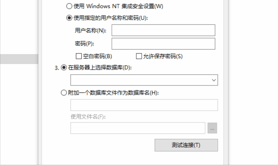

我新建了一个数据链接测试了一下,发现一个问题,第一次还是连不上,如果点一次测试连接,就能连上了,是sql server设置有问题吗?
