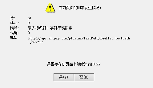

网址:http://api.shipxy.com/apicall/location?k=c5e4e84a1f2b4f3d80986e5c637001a3&kw=412438350&tip=1&track=0&tabs=[{'name':'','url':''}]
网址在浏览器中显示正常,但在窗口的WebBrowser1中显示错误,如何解决啊!求助

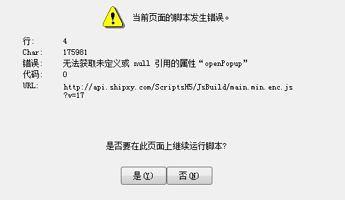

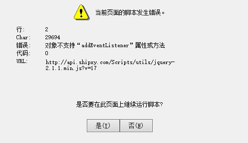

上面的问题解决了,但是我把代码更改一下,将track=0更改为track=1,默认显示船舶7天轨迹,还是会出现问题,求助……
Dim web = e.form.controls("webbrowser1").basecontrol
web.ScriptErrorsSuppressed = false
web.navigate("http://api.shipxy.com/apicall/location?k=c5e4e84a1f2b4f3d80986e5c637001a3&kw=412438350&tip=1&track=1&tabs=[{'name':'','url':''}]")

不喜欢用嵌入IE的方式, 请专家帮忙解决下,谢谢啦图片点击可在新窗口打开查看

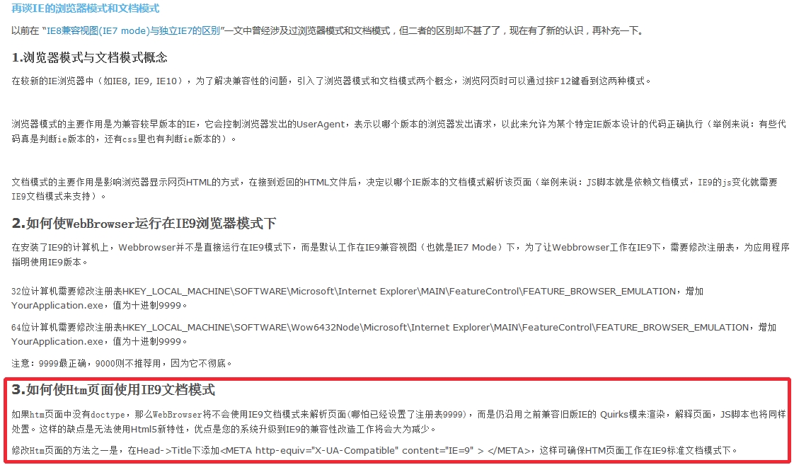

  发帖心情 Post By:2018/3/9 9:25:00 [只看该作者]
低版本,比如ie9、ie8等显示那个网页都是有问题的。
你要提升你的webbrowser的ie内核到ie10或者以上才行
http://www.foxtable.com/bbs/dispbbs.asp?BoardID=2&ID=84931&skin=0
Windows Registry Editor Version 5.00
[HKEY_LOCAL_MACHINE\SOFTWARE\Microsoft\Internet Explorer\Main\FeatureControl\FEATURE_BROWSER_EMULATION]
"foxtable.exe"=dword:00002710

  发帖心情 Post By:2018/3/9 9:34:00 [只看该作者]
我的IE版本是11,可能下图中红色框部分需要修改,我要找H5接口供应商了
