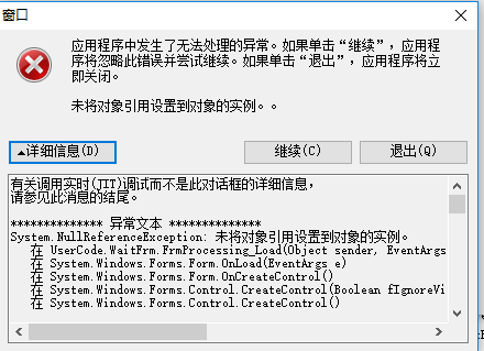

  发帖心情 Post By:2018/8/9 13:00:00 [只看该作者]
老师,我按照案例改的代码,不知道拿出错了,麻烦帮忙看一下,应该如何修改?

  发帖心情 Post By:2018/8/9 14:37:00 [只看该作者]
你的项目下,必须有images文件夹,把图片弄进去才行。
5159518
等级:小狐 帖子:384 积分:2706 威望:0 精华:0 注册:2015/11/27 19:09:00
  发帖心情 Post By:2018/8/10 16:13:00 [只看该作者]
以下是引用有点甜在2018/8/9 14:37:00的发言:
我现在在实例中可以正常运行,但是将代码拷贝到项目中就报错
  发帖心情 Post By:2018/8/10 16:48:00 [只看该作者]
1、images文件夹拷贝过去;
2、全局代码那里修改成全路径 projectPath & "images\等待.jpg"
