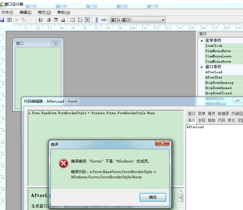

  发帖心情 Post By:2021/11/24 15:29:00 [只看该作者]
http://www.foxtable.com/bbs/dispbbs.asp?BoardID=2&ID=125436&skin=0#
复制到窗口1的afterload的代码
老师帮忙看下,代码在开发版里报错了,要怎么改
[此贴子已经被作者于2021/11/24 15:35:05编辑过]
等级:超级版主 帖子:113669 积分:578894 威望:0 精华:9 注册:2015/6/24 9:21:00
  发帖心情 Post By:2021/11/24 15:37:00 [只看该作者]
新版本改为 system.windows.forms............
