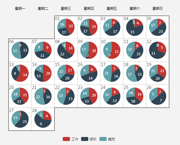

论坛有不少Echarts的整合进狐表CS端的帖子,但是都比较乱,也没有解释清楚实现的思路,现在做一下整合。
首先为什么要用Echarts,原因就一个字:。尤其是在展示产品,或者展示给领导看的时候,炫是一个很重要事情,可以让客户或领导对你第一印象大大提升。
我们快速看看Echarts官方的效果:
https://echarts.baidu.com/examples/
按此在新窗口浏览图片
按此在新窗口浏览图片
按此在新窗口浏览图片
按此在新窗口浏览图片
按此在新窗口浏览图片
按此在新窗口浏览图片
按此在新窗口浏览图片
按此在新窗口浏览图片
按此在新窗口浏览图片
按此在新窗口浏览图片
按此在新窗口浏览图片
按此在新窗口浏览图片
按此在新窗口浏览图片
按此在新窗口浏览图片
按此在新窗口浏览图片
按此在新窗口浏览图片
按此在新窗口浏览图片
