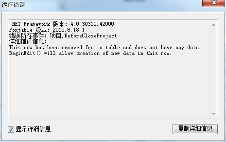

老师好。实现所需要的功能,但还存在一个问题,就是最后又出现一个系统错误提示如下图后才能退出项目程序。
按此在新窗口浏览图片
BeforeCloseProject事件有记录用户退出、及保存数据的代码如下:
Dim dtt As DataTable = DataTables("登录日志")
vars("行")("用户名") = _UserName
vars("行")("退出")= "退出系统"
vars("行")("退出日期时间")= Date.Now()
dtt.save()
For Each dt As DataTable In DataTables
    dt.save
请教老师,出现该错误提示是否要修正代码,如果只是提示作用,如何才能不让出现该系统错误提示。谢谢。

老师好。在 “第一行加上  if vars("行") is nothing then return” 这句代码后,仍然出现6楼的提示窗口。
  发帖心情 Post By:2019/7/31 11:47:00 [只看该作者]
应该是save()的问题,因为数据库已经断开了
试试
BeforeShowErrorMessage事件:
If e.Message2.indexof("一般性网络错误") > -1 Or e.Message2.indexof("SQL Server 不存在") > -1 Then
if vars("select") = false
    vars("select") = true
    Dim Result As DialogResult
    Result = MessageBox.Show("网络不通,点击是将退出,点击(否)继续等待网络正常后再操作!", "提示", MessageBoxButtons.YesNo, MessageBoxIcon.Question)
    If Result = DialogResult.Yes Then
vars("nosave") = true
        Syscmd.Project.Exit(False)
        e.Cancel=True
        Return
end if
end if
if vars("nosave") = true then return
dtt.save()
    dt.save
