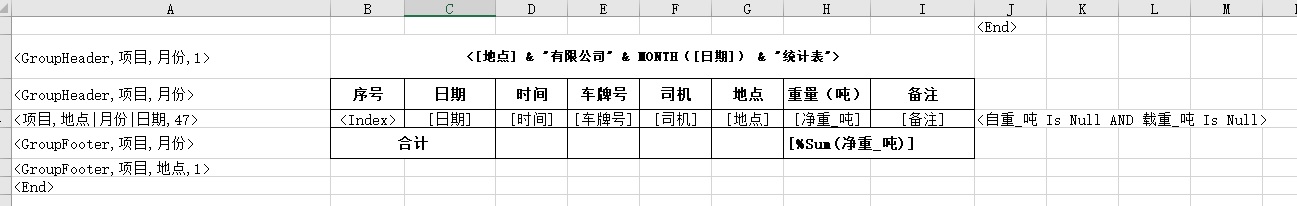

2、关于Excel模版序号,生成模版后如果同一个表有两页,那么会出现第二页第一行的序号会重新变成”1“,重新排列序号,能否避免这样的编号?而是接着第一个最后一个序号一直排下去。

2、模板怎么设计的,截图或者发上来看看

如下图。
等级:超级版主 帖子:113867 积分:579932 威望:0 精华:9 注册:2015/6/24 9:21:00
  发帖心情 Post By:2020/5/27 15:13:00 [只看该作者]
实例和模板发上来测试一下

报表事件里的代码影响的:http://www.foxtable.com/webhelp/topics/1953.htm

去掉所有报表事件代码

去掉所有报表事件后,序号是连续生成了,这导致一个新的问题:
不同月份的序号是连续的,即1月、2月………数据序号都是连续的,直到数据最后一条。
我想达到的目的是一个月的序号从”1“连续一直到月末最后一天;另一个月开始时,序号又从”1“开始一直到月末最后一天。
不知道这样可以实现不?
[此贴子已经被作者于2020/5/27 17:01:13编辑过]
  发帖心情 Post By:2020/5/27 17:14:00 [只看该作者]
BuildGroupHeader事件
If e.ColumnName = "月份"
    If vars("y") <> e.DataRow("月份") Then
        e.Book.Marks("Index") = 0
