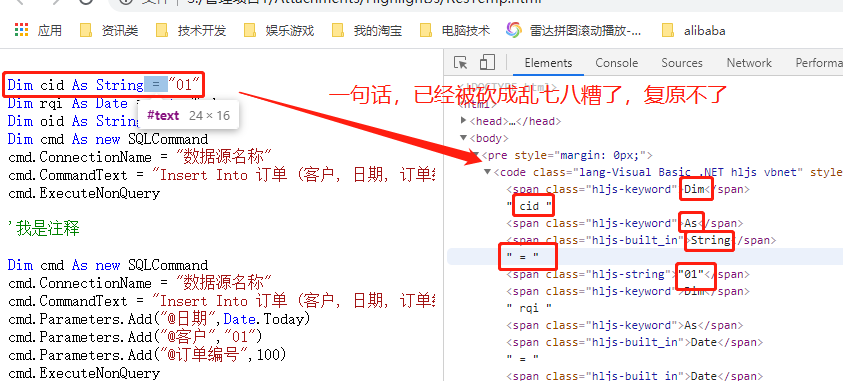

一是因为这个是js领域的东西,js要返回数据到狐表,狐表要启动Http服务器,为了一个着色启动服务,太傻了。
二是因为Highlight.js,本身定位就是做一个代码着色渲染,并没有做编辑功能。它着色的原理,是根据规则,帮你把代码分割,然后对关键词都增加html的颜色标签,你肉眼看到它代码没啥变化,只是颜色变了,但是本质源码里,它早就被加插了一堆杂鱼字符,读不了的啦。
