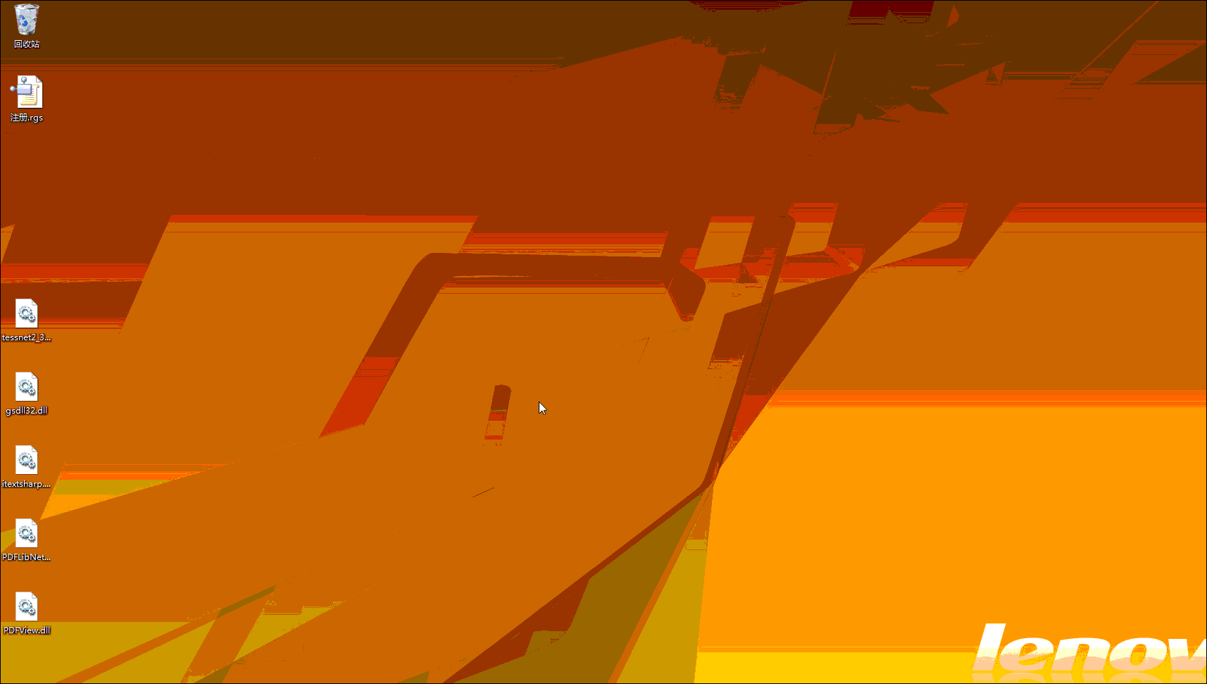

lin_hailun
  发帖心情 Post By:2013/2/1 10:47:00 [只看该作者]
 操作过程如下图。
