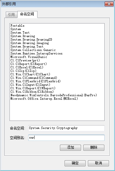

1、添加命名空间,空间缩写为sur, sur可以随便取,但是要和代码保持一致:
2、将下面的修改后的代码复制到foxtable的全局代码中,注意加粗的:

  发帖心情 Post By:2013/11/11 10:11:00 [只看该作者]
所以vb.net的代码其实可以直接在foxtable用的,只是命名空间

多谢狐爸,给了这么易懂的范本。
System.Security.Cryptography命名空间直接可以用的啊,我还以为还要添加外部引用。
但是程序设置好后,加密解密不起作用,不知道是不是本人设置不当,还望指点。谢谢
