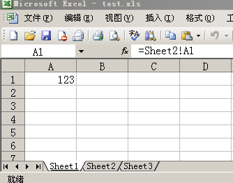

excel 报表 如何自动计算?  发帖心情 Post By:2013/11/13 22:52:00 [只看该作者]
如图
sheet1的A1=sheet2的A1
我们手工输入的时候没问题
但是 如果用foxtable 报表写代码输入 sheet2的A1=888时, sheet1的A1没变化,
必须多写一句:sheet1(0,0)..Formula="=sheet2!A1",结果才正确.
现在我的问题是:如果整个sheet1有很多公式,那不是要多写很多代码?
有没有别的办法?
[此贴子已经被作者于2013-11-13 22:52:37编辑过]
  发帖心情 Post By:2013/11/13 23:23:00 [只看该作者]
 sheet1的公式是应该会被保留的,你看下生产的报表公式是否还存在。
 实在不行的话,就循环表的所有单元格,存储公式,生产报表以后重新赋值入去。
