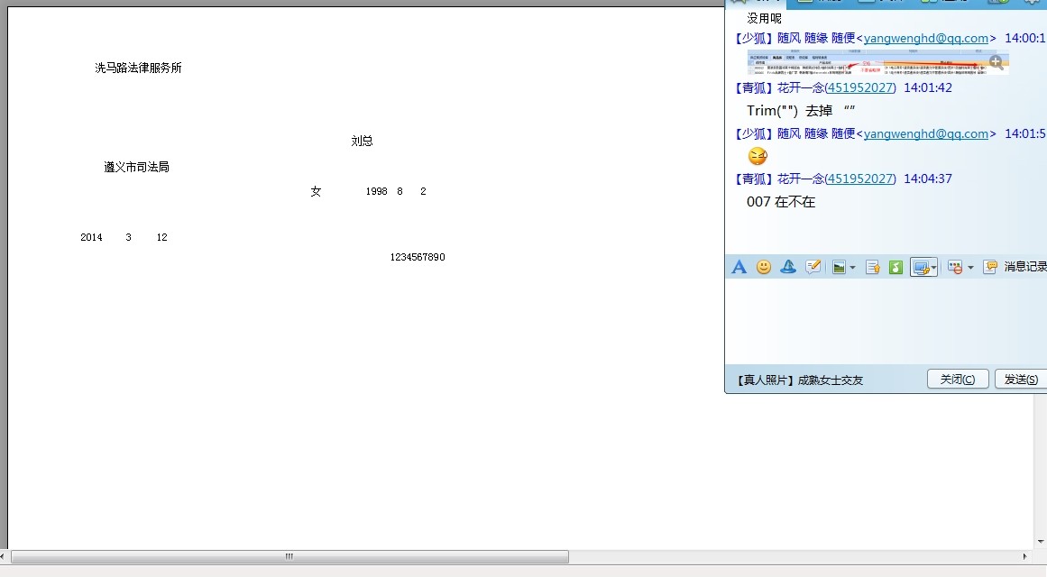

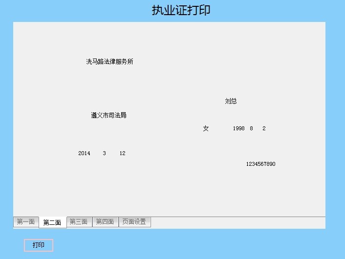

在打印窗口中,代码中设置好纸张大小,在窗口的PANEL控件,也设置宽度和高度,但因屏幕问题,不能设置到与代码中设置的纸张大小那么大。打印预览的结果 就是PANEL中的控件内容全部显示到了纸张的左上角,而右下角无内容,如图所示。如何设置才能使打印预览中的显示内容与没有打印之前,在panel中显示的一样,是填满整个页面的?
打印前panel中的控件内容:
打印预览中的内容:

没人知道 吗?
  发帖心情 Post By:2014/4/13 19:24:00 [只看该作者]
 你的这个问题,需要用到专业报表去打印。
 或者是用代码对窗口doc对象的位置进行重新的定位,才能把控件打印到对应的位置的。
 建议还是用专业报表去做:http://www.foxtable.com/help/topics/1166.htm

另,panel中所绑定字段的控件,我是在下面放一张经过扫描得到的图片框来定位的。
  发帖心情 Post By:2014/4/13 20:47:00 [只看该作者]
 弄了一下,如下代码
Dim tb As WinForm.TabControl = e.Form.Controls("TabControl1")
Dim pan As WinForm.Panel = e.Form.Controls("Panel1")
Dim doc As new PrintDoc
Doc.PageSetting.Width=180
Doc.PageSetting.Height=100
Doc.PageSetting.TopMargin=10
Doc.PageSetting.BottomMargin=0
Doc.PageSetting.LeftMargin=10
Doc.PageSetting.RightMargin=10
Dim wbl As Double = Doc.PageSetting.Width.value / pan.Width
Dim hbl As Double = Doc.PageSetting.Height.value / pan.Height
For Each c As object In pan.Children
    Dim rt As new prt.RenderText
    rt.Text = c.text
    rt.x =  new C1.C1Preview.Unit(CStr(c.left * wbl))
    rt.y = new C1.C1Preview.Unit(CStr(c.Top * hbl))
    Doc.Body.Children.Add(rt)
doc.Preview()
