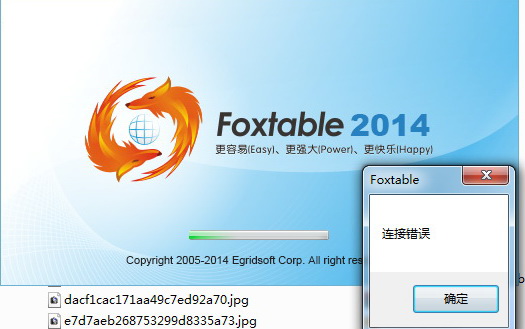

谢谢楼上,这会顾不上做例子了,发现狐表(专业版)出问题了,打开任何一个项目,都会提示”连接错误“,
代码框不能识别e,提示:
错误
编译错误:“e”是“Private”,因此它在此上下文中不可访问。
错误代码:Dim tpb As WinForm.TopicBar = e.Form.Controls("TopicBar1")
确定
昨天打了系统补丁,但我可以确定没有达狐爸指出的哪一个。
[此贴子已经被作者于2014-7-14 9:28:52编辑过]
  发帖心情 Post By:2014/7/14 9:29:00 [只看该作者]
 把加密狗拔出来再插进去,再不行,重启电脑,再不行,对比一下机器码看是否变化
  发帖心情 Post By:2014/7/14 9:30:00 [只看该作者]
重新安装狐表应该就好了.
bahamute
等级:六尾狐 帖子:1428 积分:11371 威望:0 精华:0 注册:2008/9/1 22:20:00
  发帖心情 Post By:2014/7/14 10:32:00 [只看该作者]
重新安装后恢复正常。
