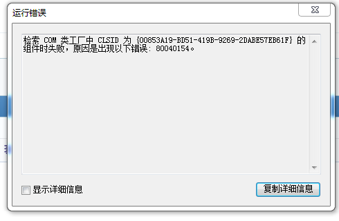

老师,用论坛里的连接中控考勤机的例子,出现同样的错误提示,“无法创建Active组件”。什么原因?谢谢!

按说明注册组件
把附件拷贝到狐表安装目录中
定义组件
Dim AxCZKEM1 As new zkemkeeper.CZKEM

依照操作还是会出现上图的错误,请问是什么原因,已经加入了组件;
Dim axCZKEM1 As New zkemkeeper.CZKEM
Dim bIsConnected = axCZKEM1.Connect_Net("192.168.1.253", "4370")

1、在电脑里连接好的设备
2、运行 自动注册sdk.bat
3、用人家自带的软件测试是否可以正常使用设备,最后再测试foxtable代码。

安装了中控的考勤管理软件之后,就可以正常连接了,请问如何获取考勤机的所有记录呢?
