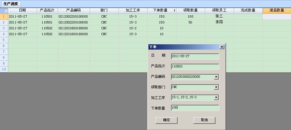

1、下单窗口中加工工序为复选列表框,如何能在确定输入后根据每个工序号判断同批次同种型号分配给同一部门的产品数据表中是否已存在,已经存在则累计后输入总数,如不存在则根据工序号新建对应行。
2、同批次同种型号相同工序的产品在所有领取人员完成数量总和加废品数量总和等于下单数量时相关行颜色变成红色。

嗯这个和上次的那个不一样的,这个工序是复选框,可以选择两个或者三个工序?怎么去新建多行呢?建了以后要如何输入?还有显示颜色这个我知道的,就是同批次同种型号相同工序的产品在所有领取人员完成数量总和加废品数量总和等于下单数量这个关系式我不会写,写的老错!
