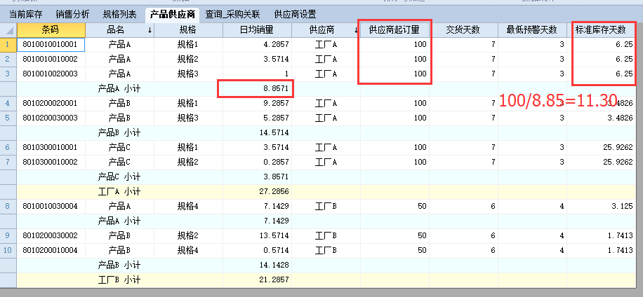

还有一个问题想请教老师,现在我们标准库存天数的计算方法是:供应商起订量/各个产品规格的日均销量
但是实际上对于供应商只要是产品相同(即品名相同,规格可以不同)即可。现在我们的算法是按每种产品规格都满足起订量来设置的,会导致库存增加很多。
foxtable强大的汇总模式已经统计出品名相同的产品在同一供应商下的各规格累计日均销量了。
有没有办法可以使用汇总模式中的数据来进行计算?即使用红色箭头中的”产品A+供应商A的日均销量累计值“ ,将紫色框中的 ”标准预警天数“表达式设置为" [供应商起订量] / [产品A+供应商A的日均销量累计值] ”
谢谢老师!

刚刚我把代码导入进去,出来的数据有些差异,可能是同供应商的情况没有统计。。
比如产品A、供应商A,标准库存天数的理想值是 供应商起订量 / 产品A+供应商A的日均累计销量,应该是 100 / 8.85=11.30
