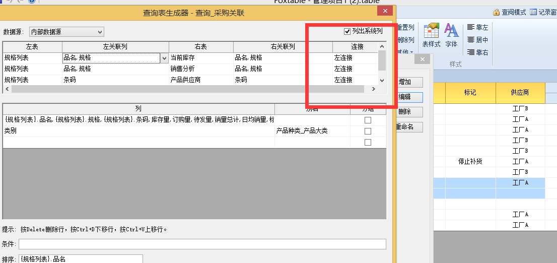

另外还有一个疑问
现在这三张表的关联,如果表“产品供应商”没有填写该产品对应的供应商,则在查询表 采购关联 中不会显示出该产品,有没有方式可以检查该关联?做到 如果没有填写产品供应商,就弹出一个对话框显示有产品未设置供应商。必须全部设置完成后才能执行同步表生成采购关联表。
  发帖心情 Post By:2017/7/13 15:33:00 [只看该作者]
 改成左连接即可
